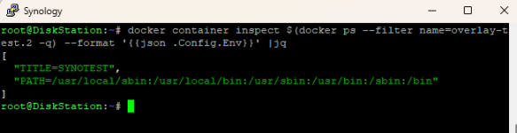

Hier nochmal die Environments, wie sie eigentlich am Container aussehen müssten:
## Environment Variable im Container: OK, im Service deklarierte Variable und Default Variable vom Image sind vorhanden
me@swarm1:~$ docker container inspect $(docker ps --filter name=overlay-test.2 -q) --format '{{json .Config.Env}}' |jq
  "TITLE=SYNOTEST",
  "PATH=/usr/local/sbin:/usr/local/bin:/usr/sbin:/usr/bin:/sbin:/bin"
@haydibe Ich habe gerade die jüngste Beta installiert... sehe ich das richtig?
Swarm mode enabled und als service deployed? Wohooo! Endlich heil? :D
