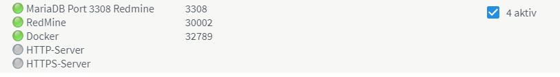

Auf der Fritzbox hab ich die Ports freigeschalten:1645620084040.png
habe auch versucht testweise alle ports freizugeben, hat leider auch nichts geändert ;-(

Also geht wohl rein die Port-Weiterleitung nicht.
Entferne mal die Port-Weiterleitung, mach telnet auf IP: Port und sollte ja nichts darauf horchen.
Aktiviere die Port-Weiterleitung, und mach dann ein telnet. Horcht dann was drauf?

wenn ich es richtig verstehe ist es offen und erreichbar unter port 30002

ich habe gestern abend dann alle Server ausgeschalten und auch die Fritzbox vom Netz genommen, zurückgesetzt, alle Ports neu gesetzt und wieder in Betrieb genommen und dann ging auch RedMine von extern ;-)
Sorry für die Unanehmlichkeiten, dennoch vielen Dank für die Hilfe.
Fritzbox Restart hätte wohl gereicht.
Ist hier schon ein paar Mal negativ aufgefallen (Ports nicht durchgereicht ohne Fritzbox Neustart).
nein der Restart hat leider nix geändert ;-( hatte ich zuerst probiert
Das ist aber sehr seltsam, warum müssen da Server neu gestartet werden. Aber gut, jetzt geht es ja ... ;)
naja, ich denke die Server waren nicht das Problem.
Die Fritzbox ist irgendwie "gehangen" , weil nur der Restart der Fritzbox hat nix gebracht.
Aber weil es mich dann so geärgert hat, habe ich die Fritzbox zurückgesetzt und dann die Ports neu eingestellt.
Alles zusammen wieder eingeschalten. und dann ging es ...
