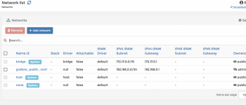

ich habe jetzt viel experimentiert, probiert und hab nun auch Fehlermeldungen.
Wie kann ich alles vom Docker, portainer, netzwerke darin wieder löschen um neu anzufangen ?
wenn ich den Container lösche, werden zbsp. die Netzwerkeinstellungen vom Docker (portainer) nicht gelöscht... ??
ich bekomme das "grafana_public_conf" nicht mehr weg, beim anlegen von grafana_public gabe es eine Fehlermeldung (IP bereits benutzt) und nun das Dilemma.

Mal auf "grafana_public_conf" klicken und schauen, welcher Container dort verknüpft ist. Den Container löschen bzw. "Leave Network" klickern.
Dann sollte sich theoretisch auch das Netzwerk löschen lassen. Die anderen Netzwerke sind eigentlich standardmäßig (System).
