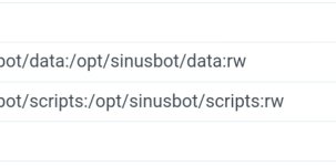

Hast du dem neuen Benutzer mit der UID 1035 auch auf die Volumes unter /volume1/docker/sinusbot Berechtigungen erteilt?
Es wäre soviel nachvollziehbarer für uns, wenn du jedes Mal die Konfiguration mit uns teilen würdest, und vor allem auch Logs teilen würdest, dann hätten wir eine Chance zu verstehen was los ist.
Ich muss gesehen, dass ich nicht verstehen kann wie uns das bisherige "ich hab jetzt was probiert -> geht nicht" in die Lage versetzen soll Dir helfen zu können.
die Berechtigung hat der Benutzer in diesem Ordner lesen und schreiben zu dürfen

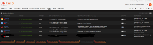

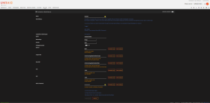

habe nun mittlerweile einfach mal mein anderes System wieder aufgebaut und eingestellt dort funktioniert es deutlich einfacher dort musste ich nur das Tablet einmal runterladen und konnte es direkt ausführen,
das andere System ist allerdings kein DSM sondern
unraid 6.12.8
und dort funktioniert es wenigstens einwandfrei ohne dass man irgendwas daran am System verändern muss dort muss man aber auch dazu sagen für dieses System gibt es deutlich mehr Funktionen die von der Community zur Verfügung gestellt werden es mag zwar wohl sein das mit DSM vereinzelte Sachen anders dafür einfacher sind allerdings habe ich es lieber einfach anstatt unnötig kompliziert weil ich habe bis jetzt immer irgendwelche Probleme gehabt wenn ich irgendwas ausprobieren möchte dass das das was ich ausprobieren möchte mit diesem System wo ich nutzen möchte nur Gefummel ist.
klar hat das dsm-systeme vor und nachteile allerdings ist das andere System einsteigerfreundlicher was stalkercontainer betrifft klar man kann immer einen falschen docker-container erwischen der nicht funktioniert direkt auf Anhieb aber dieser wird in diesem System sondern aber dann auch nicht angezeigt in diesem anderen System dort gibt es dann nur geprüfte docker-container die definitiv funktionieren es sei denn man hackt macht oben ein Gewissen Haken rein dann sieht man alle die auch nicht kompatibel sein.
weiß aber auch nicht ob es jetzt an meinem Gerät genau liegt weil ich habe kein DS Modell sondern einen RS Modell

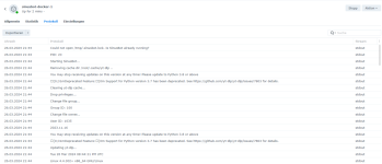

Und der Container startet ohne Probleme. Anbei die Logs:
Linux 4.4.302+ x86_64 GNU/Linux
Sun 31 Mar 2024 07:26:03 PM UTC
Copied default scripts
Updating yt-dlp...
Available version: stable@2024.03.10, Current version: stable@2023.03.04
Current Build Hash: 91cad9f121c1f6f0a81b747415c46ecba0ff331ed38cc6433040b4ac7b6e15ca
Updating to stable@2023.11.16 ...
Updated yt-dlp to stable@2023.11.16
2023.11.16
User ID: 1026
Change file owner...
Group ID: 100
Change file group...
Drop privileges...
Clearing yt-dlp cache...
Deprecated Feature: Support for Python version 3.7 has been deprecated. See  https://github.com/yt-dlp/yt-dlp/issues/7803  for details.
                    You may stop receiving updates on this version at any time! Please update to Python 3.8 or above
Removing cache dir /root/.cache/yt-dlp ..
Starting SinusBot...
PID: 26
 ___ ___ _  _ _   _ ___ ___  ___ _____
/ __|_ _| \| | | | / __| _ )/ _ \_   _|
\__ \| || .` | |_| \__ \ _ \ (_) || |
|___/___|_|\_|\___/|___/___/\___/ |_|
Version: 1.0.2
(C) 2013-2022 Michael Friese. All rights reserved.
Generating new bot instance with account 'admin' and password 'sAMT3X9S'
PLEASE MAKE SURE TO CHANGE THE PASSWORD DIRECTLY AFTER YOUR FIRST LOGIN!!!
2024/03/31 19:26:12 Updating database to v1... 0
2024/03/31 19:26:12 Updating database to v2... 1
2024/03/31 19:26:13 Updating database to v3... 2
2024/03/31 19:26:13 Updating database to v4... 3
2024/03/31 19:26:13 Updating database to v5... 4
2024/03/31 19:26:13 Updating database to v6... 5
2024/03/31 19:26:14 Updating database to v7... 6
2024/03/31 19:26:14 Updating database to v8... 7
2024/03/31 19:26:14 3952e787          INFO   Loading instances
2024/03/31 19:26:14 3952e787          INFO   Creating default instance
2024/03/31 19:26:15 3952e787 87a23cea INFO   Starting instance ts3server://127.0.0.1?port=9987&nickname=SinusBot&password=&channel=&channelpassword=
2024/03/31 19:26:15 3952e787 87a23cea INFO   script command loaded
2024/03/31 19:26:15 3952e787          INFO   Promoting instance to main instance
2024/03/31 19:26:15 3952e787 87a23cea PLUGIN [                :113:12] Loaded SinusBot Commands v1.1.2 by Jonas Bögle (@irgendwr).
2024/03/31 19:26:15 3952e787 87a23cea PLUGIN [                :114:12] SinusBot v1.0.2 on linux
2024/03/31 19:26:15 3952e787 87a23cea INFO   script sinusbot-commands loaded
2024/03/31 19:26:15 3952e787          INFO   Added new user admin
2024/03/31 19:26:15 [GENERAL/FFMPEG ] INFO   FFmpeg/avcodec v3876196; license: LGPL version 2.1 or later; 634 codecs
2024/03/31 19:26:15 [GENERAL/FFMPEG ] INFO   FFmpeg/avformat v3873636; license: LGPL version 2.1 or later; 334 formats
2024/03/31 19:26:15 [GENERAL/YTDL   ] INFO   youtube-dl checking...
2024/03/31 19:26:16 X [MAIN] New connection
2024/03/31 19:26:16 [GENERAL/YTDL   ] INFO   youtube-dl version compatible, support enabled
2024/03/31 19:26:16 [GENERAL/!!!!!!!] NOTICE You may now configure and launch the bots from the webinterface. http://0.0.0.0:8087
2024/03/31 19:26:16 [GENERAL/RADIO  ] INFO   Could not find RadioStation-Data (or outdated), updating...
2024/03/31 19:26:17 X [MAIN] New connection
2024/03/31 19:26:18 [GENERAL/RADIO  ] INFO   RadioStation data loaded
2024/03/31 19:26:18 [GENERAL/RADIO  ] INFO   Imported radio stations
2024/03/31 19:26:20 3952e787 87a23cea INFO   TS |INFO    |              |   |TeamSpeak Client 3.5.6 (2020-11-25 13:53:42)
2024/03/31 19:26:20 3952e787 87a23cea INFO   TS |INFO    |              |   |SystemInformation: Linux 4.4.302+ #69057 SMP Mon Nov 13 14:19:30 CST 2023 x86_64 Binary: 64bit
2024/03/31 19:26:20 3952e787 87a23cea INFO   TS |INFO    |              |   |Using hardware aes
2024/03/31 19:26:20 3952e787 87a23cea INFO   TS |ERROR   |SoundBckndIntf|   |libpulse.so.0: cannot open shared object file: No such file or directory
2024/03/31 19:26:20 3952e787 87a23cea INFO   TS |INFO    |ClientUI      |   |Unable to create an Open GL context.
2024/03/31 19:26:20 3952e787 87a23cea INFO   TS |ERROR   |RevocationListCache|   |Failed to import revocation list from cache
2024/03/31 19:26:20 3952e787 87a23cea INFO   TS |INFO    |              |   |successfully downloaded revocation list for accounting
2024/03/31 19:26:20 3952e787 87a23cea INFO   TS |INFO    |              |   |successfully downloaded revocation list for myteamspeak id
2024/03/31 19:26:20 3952e787 87a23cea INFO   TS |INFO    |              |   |*** Time [ICONMANGER]: 183
2024/03/31 19:26:20 3952e787 87a23cea INFO   TS |INFO    |Addons        |   |Checking for addon updates...
2024/03/31 19:26:20 3952e787 87a23cea INFO   TS |INFO    |Plugins       |   |Loading plugin: libsoundbot_plugin.so
2024/03/31 19:26:20 3952e787 87a23cea WARN   Could not request shutdown. Please make sure that the plugin is installed correctly; HTTP returned an error: Error; Code: 500; Message: Error
2024/03/31 19:26:20 3952e787 87a23cea WARN   Could not send config: HTTP returned an error: Error; Code: 500; Message: Error
2024/03/31 19:26:20 3952e787 87a23cea INFO   TS |INFO    |Addon         |   |Not available for this platform.
2024/03/31 19:26:20 3952e787 87a23cea INFO   TS |INFO    |SyncImpl      |   |Creating default config in local storage
2024/03/31 19:26:21 3952e787 87a23cea INFO   TSClient quit.
Danach ist der Container unter Port 8087 erreichbar.

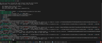

ich habe das ganze nun etwas mal detaillierter überprüft es liegt an meinem allgemeinen Netzwerk hier ich kann lokale DNS nicht nutzen ich muss mit IPs arbeiten das kann aber DSM Docker nicht zumindestens habe ich diese Einstellung nicht dafür gefunden so dass ich jetzt einem docker-container eine feste IP-Adresse zuweisen kann oder eine eigene dies funktioniert allerdings meines Wissens nicht so einfach habe wie gesagt ein anderes System ausprobiert dieses arbeitet aber ausschließlich nur mit IP-Adressen dort kann ich alle docker-container ohne Probleme ausführen und erreichen dies habe ich sondern herausgefunden dass dies an meinem Netzwerk liegt da ich bei einem Kollege von mir das ganze System ohne Probleme ausführen konnte und starten ohne das ganze mit dem Rechten zu setzen.
weil ich hatte das ganze schon mal dass ich mir einen docker-container für die Synchronisierung von Mega Cloud zum laufen kriegen wollte allerdings nicht der offizielle docker-container weil der ist scheiße sondern einen der extra gebaut wurde mit einer GUI dort konnte ich kurzen Zeitraum diesen Docker Container über das Web aufrufen dieses ging aber lediglich nur maximal zwei Tage und danach konnte ich diesen nicht mehr aufrufen und dieser Docker-container ist danach nicht mehr gestartet habe aber natürlich keine Änderung durchgeführt
Kannst Du Deinen Post etwas entwirren für uns?
Container DNS:
- Ein Container der das Default-Bridge Netzwerk verwendet, bekommt die Datei /etc/resolv.conf gemountete -> verwendet die DNS-Resolver vom Host
- Ein Container der ein anderes Bridge-Netzwerk verwendet, nutzt den Docker internen DNS-Server, der wiederum die DNS-Resolver aus der /etc/resolv.conf als upstream verwendet -> verwendet die DNS-Resolver vom Host
- Ein Container kann mit dem Parameter --dns <ip des resolvers> einen alternativen DNS-Resolver gesetzt bekommen
- Ein Container der mit einem Endpunkt im Internet kommuniziert muss in der Lage sein DNS-Namen aufzulösen
