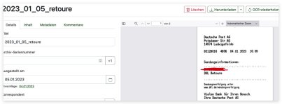

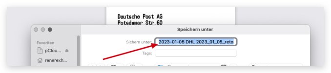

Was mich jetzt eigentlich stört, ist die Tatsache, dass ich beim Betrachten eines PDFs in Pl manchmal ein Dokument davon benötige und klicke auf herunterladen.
Jetzt wird mir aber jedes Mal das Ausstellungsdatum vor dem Dokumentennamen geschrieben und das möchte ich nicht.

  • wenn du ein oder mehrere File selektierst (nicht bearbeitest) kannst du im Dropdown-Menü zwischen den archivierten und originalen Files unterscheiden sowie formatierte Dateinamen verwenden (Originalnamen)
  • beim Download in der Dokumentenbearbeitung wird automatisch das Datum hinzugefügt, eine weitere Option ist mir bis jetzt nicht bekannt
  • der Eintrag (PAPERLESS_FILENAME_FORMAT={document_type}/{correspondent}/{title}) hat Einfluss auf die gespeicherten Ordner in Media und Export – dort sollten deine Files wieder richtig benannt sein.
An einer Änderung wird aber schon gearbeitet: hier, hier und hier. Das hat aber keine hohe Priorität.
