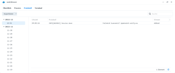

Für das automatische Update kann ich Watchtower empfehlen:
docker run -d --name=watchtower \
-v /var/run/docker.sock:/var/run/docker.sock \
-v /etc/localtime:/etc/localtime:ro \
-e TZ=Europe/Berlin \
-e WATCHTOWER_INCLUDE_STOPPED=true \
-e WATCHTOWER_SCHEDULE="0 0 4 * * *" \
-e WATCHTOWER_CLEANUP=true
--restart always \
containrrr/watchtower:latest
Damit wird jeden morgen um 4.00 Uhr ein Update durchgeführt, auch nicht gestartete Container werden upgedatet und die alten Images gelöscht.
Die Zeit kann einfach unter erweiterte Einstellungen auch nachträglich angepasst werden.

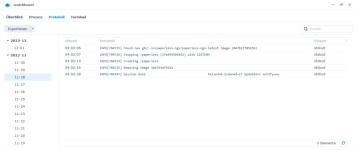

Probiere es au. Einfach den Code von #287 in eine Aufgabe speichern und ausführen. Mehr musst du nicht machen. Das dauert kein 2. Minuten. Im Log (Container) kannst du jeden Tag sehen, ob etwas upgedatet wurde oder auch nicht.

Kann ich nicht bestätigen. Update lief mit WT problemlos durch und die Dateien werden sowohl im Consume-Ordner als auch über das Webif problemlos erkannt und hinzugefügt. Gerade noch einmal getestet. Sowohl als *.pdf oder *.doc.
