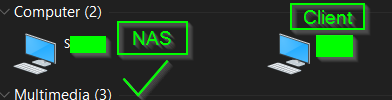

Kannst du bitte mal nachsehen bei dir:
DSM > Hauptmenü > Systemsteuerung > Info-Center > Register "Geräteanalyse" > Netzwerkstandort mitteilen > Ist dor bei dir der Haken gesetzt auf "Web Assistant aktivieren"?
Falls nicht bitte Haken setzen und rechts unten auf das blaue "Übernehmen" klicken.

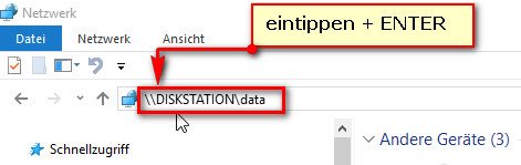

Nur zur Sicherheit, wenn du deine Diskstation aufrufst, dann löscht du in der Zeile ALLES WEG was nach dem blauen Icon vorhanden ist und tippst neu ein:
\\Servername_deiner_gewünschten_Diskstation\gemeinsamer_Ordnername > ENTER
\\IP_deiner_gewünschten_Diskstation\gemeinsamer_Ordnername > ENTER
siehe Bild:
Wenn eine deiner DS en den Servernamen "DISKSTATION" hat und du gibst nur \\DISKSTATION > ENTER ein, dann solltest du alle gemeinsamen Ordner zwar sehen können, ABER Öffnen kannst du nur jene wo der PC User auch die Berechtigungen dafür im DSM erhalten hat.
Entweder weil Username/Kennwort PC und DS gleich sind, ODER du diese Daten im win10 Tresor hinterlegt hast.

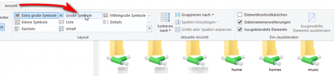

was meinst du mit "Die Icons sehen jetzt anders aus"?
Ich kenne die immer nur als Ordnersymbol und drunter ist so eine Art "Rohrverbinder", die schauen bei mir immer und auf allen Clienten gleich aus:
du kannst aber in win10 auf der Explorer Seite links oben in das Register "Ansicht" klicken und Umschalten zwischen verschiedenen Darstellungen, ABER die Icons bleiben da bei mir auch immer gleich. Da ist immer ein Ordnersymbol und darunter dieser grüne "Rohrverbinder". Siehe Bild in der Ansicht "Große Symbole" (roter Pfeil).
Hallo Kurt,
ich weiß ehrlich nicht mehr genau, wie die Icons "vorher" ausgehsehen haben. Vllt. hast Du Recht und es nur eine Frage, welchen View im Reiter "Ansicht" ich vorher ausgewählt hatte. Gegenüber diesem Post #85 habe ich jetzt "Kacheln" ausgewählt und das kommt mir dann doch irgendwie vertaut(er) vor;-) Das mit den "Rohrverbindern" hat mich übrigens zum heftigen Lachen gebracht, danke:-)
