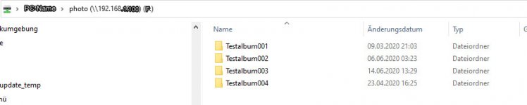

Du hast bei deiner Netzlaufwerkeinrichtung F: die Option gesetzt "Verbindung mit anderen Anmeldeoptionen herstellen" --> aus welchen Grund?
Denn das bedeutet dass du für diese Netzwerkverbindung eine anderen User verwenden möchtest?
Was ist da der Hintergrund?
Vorweg, es geht und du kannst es auch machen, ABER wie oben schon erklärt, du musst diesen User wiederum in den Tresor legen mit seinen "anderen Zugangsdaten in die PS" UND dieser User muss ebenso mit den Privilegien in der Photostation ausgestattet sein, damit er diese auch Verwenden (in deinem Fall Verbinden) kann:
Sri, bei mir ist der Laufwerksbuchstabe "F" schon vergeben, ich kann es dir also nur mit "Y" zeigen.
In deinem Fall wäre der Zugang dann:
Netzlaufwerk > PC Name > photo (\\192.168.1.100) (F: )
