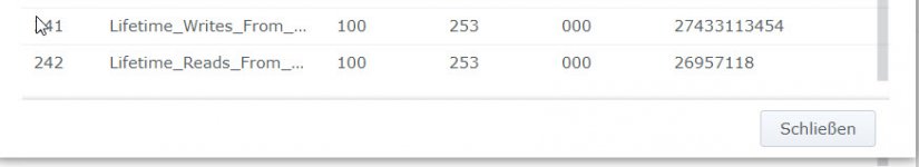

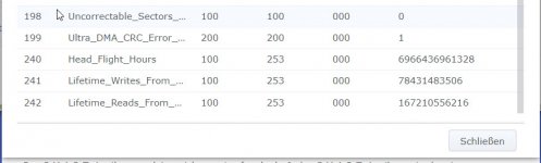

In meinem DS1019+ betreibe ich 4 Segate Ironwolf 14TB im Raid5 Verbund. Nun meldete ein Disk ein Schweres Problem. «Schwer beschädigt» soweit so gut. Nun organisierte ich schnell Ersatz mit Vorabaustausch gegen Bezahlung - Gutschrift». Das DSM dann runtergefahren, HD ersetzt und den Rebuild hat begonnen bis dahin alles wie erwartet. Nun meldet die neue HD wieder Fehler mit «Schwer beschädigt» zuerst dachte ich, dass es sich noch um den alten Status handelt. Dann habe ich ein kurzer Smarttest und ein Seagate Health Test gestartet. Der Smarttest meldet sofort Fehler. Der Seagate Health sagt alles IO!!!! Der Syno-Support konnte mir nur empfehlen einen komplette Smart-Test durchzuführen was laut Vorhersage 21 Stunden dauern soll. Nun die Frage an Euch, kennt ihr solche Probleme. So wie ich es interpretiere sagt der Seagate Health Test immer alles ok bis die Späne fliegen, so muss man kein Garantieersatz leisten. Im Anhang sind 2 Smarttests einer von einer die Smart als Ok taxiert aber auch hier sind viele Fehler! (HD1). Die neue mit ganz wenigen Laufstunden. (HD4)

Da hast du ja ordentlich ins Klo gegriffen. Selbst die Ersatzplatte ist schon halb defekt. Die Platte hat jetzt schon 16 fehlerhafte Sektoren... durch einen erweiterten S.M.A.R.T.-Test werden es nur noch mehr. Das überhaupt noch durchzuführen halte ich für verschwendete Zeit. Schicke die zurück und bitte die "Fachmänner" beim Versand von Festplatten um eine ordentliche Verpackung!
Festplatten werden nicht lose im Karton mit ein bisschen Luftpolsterfolie verschickt.... Also echt...

Da sieht die Ersatz HD4 deutlich schlimmer aus, als die bemängelte HD1 (bei der ist nur der UDMA CRC Fehler auffällig, der vermutlich auch zu der "Neu-Verbindung" geführt hat).
Die Error Rates bei Seagate sind 48Bit-HEX codiert (falls Seagate da nicht mal was geändert hat, schwierig da an Doku zu kommen) als Dezimal dargestellt und enthalten alle erfolgreichen und alle fehlerhaften.
Bei WD Laufwerken werden nur die fehlerhaften ausgegeben. Deshalb steht bei diesen im normalen Betrieb dort eine 0, während Seagate Platten fröhlich die Zähler laufen lassen.
Bsp. Raw Read Error Rate: dec 116241556 ist hex 6EDB494 bzw. "0000 06ED B494". Also keine fehlerhaften Lesezugriffe aufgezeichnet (in den oberen 16Bit, die unteren 32Bit sind die erfolgreichen Zugriffe).
Bei der Austausch Platte ja wie schon bemerkt schlechte Verpackung und direkt mit fehlerhaften Sektoren. Die würde ich als DeadOnArrival abstempeln und direkt wieder tauschen lassen.
