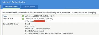

Aber wenn ich in der Fritzbox zwei Einträge vornehme, der eine vom pi-hole und der andere von der FB selbst, und dann die Fritzbox noch instruiere eben nicht über Google 8.8.8.8 aufzulösen, sondern über DoT, dann habe ich doch im Netzwerk zwei lokale DNS Server, von denen keiner über google arbeitet. Oder wo denke ich gerade falsch?
das Problem an diesem Vorhaben, ist dass man der Fritzbox nicht vorschrieben kann, dass die den Pi-hole immer als ersten DNS nehmen soll. Meine nimmt häufig den anderen Eintrag zur Auflösung.
