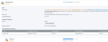

eben meine 224+ angestellt (fährt nur Nachts autom. hoch) und nach dem anstellen waren kurze Zeit sehr "heftige" Zugriffe und dann folgte "Warnung". Die naheliegende Frage nach S.M.A.R.T ist nicht zu beantworten, da "angegraut". Die letzte "Hyper-BU" Sicherung der 423+ heute 02:00 scheint noch problemlos gelaufen zu sein (lt. 423+).
Als ahnungsloser Pragmatiker würde ich jetzt mal herunterfahren und das Ganze erneut probieren, aber erstmal sehen ob die Fachleute freundlicherweise einen Rat haben.

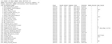

Zu 2: Nach der Aktualisierung hat es geklappt - Ergebnis wir folgt:
Aufgabe: SMART feststellen
Start: Fri, 23 Feb 2024 19:48:08 +0100
Ende: Fri, 23 Feb 2024 19:48:08 +0100
Aktueller Status: 0 (Normal)
Standardausgabe/Fehler:
[EDIT - zur besseren Lesbarkeit Werte als jpg eingebunden]
Also die HDD sieht in meinen Augen topfit aus.
