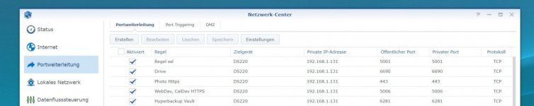

Portfreigage ist im Router aktiv (siehe Anhang)
Firewall beim router auf verweigern mit spezieller regel port 8001 (https) frei gegeben
Firewall bei der DS auf verweigern mit spezieller regel port 5001/5006/443/6690/6281 frei gegeben
Keine IP's gesperrt durch den Kontoschutz
Wollfuchs
06. Sep 2020
1.143
261
159
Firewall ausmachen. Komplett.
Wenn es dann geht, fehler in fw regeln.
wenn nicht, schick mir die ddns adresse. Wenn ich drauf komme, liegt es an deinem ende.
