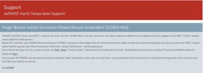

Betreffend CNAME und Selfhost steht das in deren FAQs:

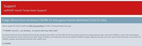

Mit was muss ich das Ergebnis auflösen? Da komme ich leider nicht mehr mit. Der Rest mit den Risiken etc ist mir schon klar, da kommt es auf die Firewall-Einstellung meines Routers drauf an.
Ebenso nicht ganz klar ist mir diese Rubrik, darum hier noch eine Frage 2:
Oder verstehe ich das ganze dahingehend richtig, dass ich für jede Subdomain einen separaten CNAME machen muss? Das wäre zwar etwas Aufwand aber per se kein Problem. Anstatt mydomain.de:8081 wäre es dann mit Reverse Proxy einfach server.mydomain.de. Das ist per se ja eigentlich sehr gut. Stimmt das so?
Die schreiben doch einfach, dass CNAMEs jeweils 2 DNS-Lookups erfordern, das ist richtig und ist halt prinzipbedingt so.
Weiterhin schreiben sie, dass CNAMEs nicht auf einen anderen CNAME zeigen sollten/dürfen. Auch das ist verständlich, da sonst die Namensauflösung in einer Endlos-Kette oder gar einer Rekursion enden könnte.
Den 2. Absatz verstehe auch ich nicht so ganz. Ich habe eine Domain "example.com" bei Strato, deren IPv4 durch die Fritte aktualisiert wird.
Subdomains habe ich keine nur CNAMEs. Meine CNAMEs zeigen alle entweder direkt auf example.com oder halt extern, wie oben beschreiben. Das funktioniert soweit. Aber vielleicht mache aber auch ich was falsch und ich müsste zuerst eine echte Subdomain (z.B. www.example.com) einrichten und die CNAMEs darauf verpointern. Da muss ich mich nochmal schlau machen.

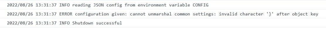

Im Portainer läuft es durch, aber nachher gibt es dauernd Neustarts. Die Fehlermeldung ist:
Entferne ich aber dieses Zeichen, dann kommit die gleiche Meldung mit dem Zeichen "]" und dann wieder mit "}".
Also muss der Fehler wohl in dieser Zeile liegen:
- CONFIG={"settings":[{"provider":"selfhost.de","domain":"example.de","host":"@","username":"userabc","password":"123456","ipv6"}]}

Hat sich erledigt, habe es nun doch mit config.json hingekriegt. Wie doch meistens: das Problem dass vor dem Bildschirm…
