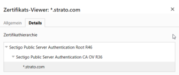

Wenn man mal einfach https://dyndns.strato.com im Browser aufruft und sich dann das Zertifikat anschaut, ist es m.E. immer noch folgende Hierarchie
Wenn man dann die DS mit
find / -name 'Sectigo*' durchsucht, findet man auch einiges im Bereich /volume1/@Docker, aber scheinbar nur Links zu nicht existierenden Zielen.
