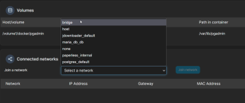

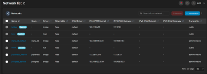

Ich hab noch folgendes Problem bei der Installation von Postgres und PGAdmin. Über Docker Compose bekomme ich es nicht hin, dass postgres und pgadmin über das Docker Subnetz laufen. Ergo blockt die Firewall die Verbindung zwischen PGAdmin und der Datenbank, sodass ich keine Verbindung aufbauen kann. Wenn ich aber die Subnetz Zuweisung manuell in Portainer ändere, dann funktioniert es.
Firewall Einstellungen:
Postgres hat eine anderes IPV4 Layout. Dort sind dann auch PGAdmn und postgres enthalten.
Wähle ich das Netzwerk "bridge" manuell aus, dann funktioniert auch die Verbindung. Wenn es bei "postgres_default" steht dann funktioniert es nicht.

Ich auch nicht, nur ist es ein Problem, wenn die Docker Container nicht in dem richtigen IP Bereich laufen. Die Firewall blockt die Kommunikation gnadenlos. Ist eher eine Grundsatzfrage wie ich über den Docker Compose korrigieren kann. Es wird auch bei anderen Containern das Problem auftreten.
Habe ich auch bereits probiert, leider ohne Erfolg.
networks:
 default:
    external: true
-> failed to deploy a stack: Container maria_db Creating Container phpmyadmin CreatingError response from daemon: network-scoped alias is supported only for containers in user defined networks.
networks:
  network1:
    external: true
-> Deployment funktioniert, aber das Subnetz passt trotzdem nicht.

Leg mal ein eigenes Netzwerk an. Die Container im default Bridge Netzwerk können untereinander nicht kommunizieren.
Und ja dann musst du deine Firewall anpassen.

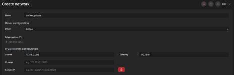

Failure
Pool overlaps with other one on this address space
Verstehe nicht ganz was er von mir möchte :-)
Nach dem anlegen eines neuen Netzwerks muss ich die Firewall natürlich anpassen.
Nein, es gibt lediglich die hier. Das von oben möchte ich hinzufügen.
Wenn ich Subnetz: 173.18.0.0/16 und Gateway 173.18.0.1 einstelle, dann bekomme ich die Fehlermeldung
non parsable secondary ip address (device0:) passed for network docker_private
