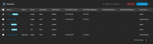

173.x.x.x ist keine private IP mehr.
Das andere ist aber gerade merkwürdig

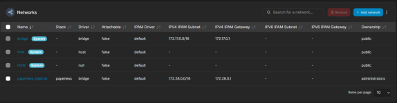

Hab jetzt mal alles entfernt.
Versuch ein Netzwerk anzulegen scheitert. Hab auch kein MacVLAN o.ä. im Einsatz. Aus einem Container heraus scheint es aber zu funktionieren.#
EDIT:
mit der 172.15.0.0/16 hat es jetzt funktioniert.
Dann wird das irgendwo in Verwendung gewesen sein.... Aber ist ja super, dass es jetzt geklappt hat.
Verbindung zu Postgres via PGAdmin und HeidiSQL hat auch auf anhieb funktioniert. Toll.
Jetzt noch eine Frage. Ich hatte für das neue Netzwerk das Subnetz 172.15.0.0 benutzt. Das muss ich dann wie im Screenshot sichtbar in der Firewall dann auch freigeben richtig?
und wenn jemand die Antwort auf die Zusatzfrage kennt wäre das auch schön :-)
