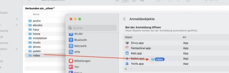

Bislang melde ich über ein Browserfenster und eine IP-Adresse 192.xxx.x.xxx an; das NAS hängt am Router, ich greife per WLAN zu... Anmeldeobjekte ist ne coole Idee, dort kann ich aber leider kein Objekt "öffnen" und hinzufügen
Finder - Gehe zu - Gehe zu Ordner -> smb://ipderSynology/gemeinsameOrdner eingeben...
Seite der Systemsteuerung des Macs rechts geöffnet lassen. Links einen Finder öffnen und die gewünschten Netzlaufwerke verbinden. Sobald die verbunden sind einfach die Ordner aus dem Finder in die Systemsteuerung Anmeldeobjekte ziehen.

Hallo, nach dem Verbinden habe ich mal 2 Ordner vom NAS ausgewählt, die dann auf dem Mac-Desktop lagen. Die konnte ich dann tatsächlich zu den Anmeldeobjektien hinzufügen. Das klappt jetzt im Prinzip auch. Allerdings: Bei einem Neustart erscheinen diese Ordner wieder auf dem Desktop (ok), öffnen sich aber automatisch. Irgendwie ist das noch nicht so die Lösung, wie ich sie mir vorstelle...

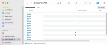

Mit "Connect to server" im Finder sollte sich die DS eigentlich im Finder einbinden lassen und selbst nach Neustart noch dort vorhanden sein. Einmalig mußt Du dazu "Connect as" anklicken, wenn Du "Connect to server" ausgeführt hast, dann Deinen Nutzernamen und Passwort eingeben (und am Ende in der Keychain speichern). Dann taucht die DS unter den Locations im Finder auf, und beim Anklicken siehst Du alle Verzeichnisse. Zugänglich sind Dir nur die Verzeichnisse, für die der Nutzer, den Du zum Anmelden verwendet hast, auch die Rechte hat.

Grundlagen: Einstellung vom Finder aufrufen. Dort den Haken bei verbundene Server anzeigen entfernen.
Das sich die Fenster bei Neustart öffnen ist nicht zu ändern, aber ein Mac braucht auch nicht runtergefahren werden…
Welchen Effekt soll das haben?
Edit: Ah, sorry, Du meintest unter "General"/"Allgemein", nicht unter "Sidebar"/"Seitenleiste".
Zeigt die verbundenen Server nicht auf dem Desktop an.
siehe editierten Post...die Einstellung "verbundene Server" gibt es zweimal...
