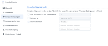

Also so eintragen:
Dann wird jeder Download per Benachrichtigung an mich gemeldet?

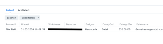

Ich weiß nun natürlich nicht, ob das daran liegt, dass ich hier intern im Netz teste. Aber das Protokollcenter zeigt schon "Heruntergeladen" an.
Dennoch kommt keine Mail, obwohl die sonstigen Benachrichtiungseinstellungen bei mir korrekt gesetzt sind (bekomme alle kritischen Hinweise, usw.).

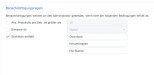

Hier mal die Einstellungen, die ich getestet habe:
Die Übertragung findet statt und wird auch protokolliert. Aber es kommt keine Benachrichtigung 😕
Sind die Einstellungen unter Systemsteuerung, Benachrichtigung, E-Mail korrekt?
Oder muss es evtl. "Herunterladen" statt "Download" heißen, wenn das UI auf Deutsch läuft?

Ich hab da etwas nachgeforscht, bei mir heist der Ordner "Download" deswegen hat "Download" als Schlüsselwort funktioniert, bei anderen Ordnern geht das nicht, was aber geht ist "download" das funktioniert bei jedem Ordner, also entgegen anderen Meinungen macht es doch die Grösse ;-) .
