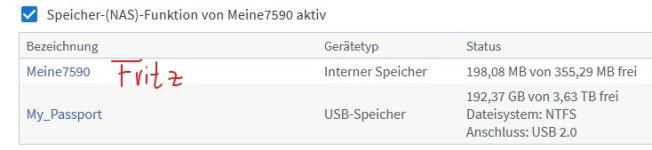

hallo zusammen,
mein Problem ist folgendes:
Ich habe einen LG G29 La OLED Fernseher
Auf diesem möchte ich Bilder, Videos etc. abspielen, die auf dem Mediaserver der FritzBox liegen.
Die externe Festplatte, die an die FritzBox angeschlossen ist, wird im Explorer gefunden und alle Dateien könnten geöffnet werden.
Wenn ich nun aber an den Fernseher gehe, und dort über "Home" und "Home Dashboard" meine FritzBox anklicke, dann zeigt mir der Bildschirm
leere Ordner mit den Namen Bilder, Videos ... bzw. wenn ich weiterklicke, dann kommt Fritz-Bild, Fritz-Video
aber keinerlei Inhalt meiner externen Festplatte.
Kann jemand sagen, was ich falsch mache, oder woran es liegen könnte?

erst mal danke - super - dass so schnell Antworten kommen.
Also: Fernseher ist LG G29 La 55 zoll
FritzBox 7590 über USB verbunden mit WD Disvovery externer Festplatte
Gerade habe ich probeweise Bilder in den internen Speicher der Fritzbox kopiert, und die werden
P R O B L E M L O S angezeigt!
Die vorgenommenen Einstellungen habe ich anhand folgenden Links vorgenomen:
https://www.giga.de/tipp/fritzbox-mediaserver-einrichten-wie-darauf-zugreifen/
Der ist zwar für die 7390 Version, sollte aber auch passen, - glaube ich :)

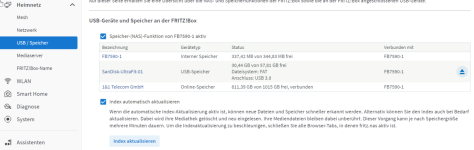

Taucht die USB-Platte an dieser Stelle auf und hast du mal den Index neu erstellt?
12.318
2.871
423
Neu indiziert?
12.318
2.871
423
Gibt es da keinen Button "Index neu erstellen" o.ä.? (s. meine Screenshot in #6)
Was dir dein Fernseher anzeigt, sind nicht die Dateien selbst, sondern der Inhalt einer Index-Datenbank.

ja, der Button ist vorhanden und hat ein Häkchen.
Aber, es gibt gute Neuigkeiten:
alle Inhalte werden nunmehr angezeigt!! :D
Wie, wann und in welcher Form habe ich noch nicht ganz gecheckt.

Mit sehr großer Wahrscheinlichkeit war/ist das Problem wie folgt:
Ich hatte die Festplatte von der FritzBox abgenommen, um Änderungen des Datenbestandes durchzuführen (die neuen MP4 videos drauf kopiert).
Anschließend wieder verbunden, und wollte sofort am Fernseher das Ergebnis prüfen. Ergebnis: nix is, nix wollte er anzeigen ☹️
Heute morgen Fritzbox aufgerufen - gute Idee ;)
und siehe da, "Index automatisch aktualisieren" war notwendig geworden.
Da es sich um 2,5 T handelt habe ich noch kein endgültiges Ergebnis, bin aber guter Hoffnung.
