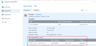

So sieht es in der Snapshot Replication bei mir aus (ich meine, ich habe das gestern sogar erst installieren müssen, nachdem Gemini mir Snapshots als eine mögliche Fehlerquelle genannt hat). Sieht so aus, als ob da keine Snapshots wären, die Speicherplatz aufbrauchen?
