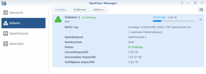

ich bin als NAS-Newbie dabei, eine neue DS220j einzurichten.
Meine Daten von einer externen Platte habe ich schon mal drauf kopiert bekommen. Da sie alle im \home-Verzeichnis gelandet sind, möchte ich sie zu den einzelnen Familienmitgliedern in die entsprechenden \homes-Verzeichnisse verschieben.
Dieser Vorgang dauert meiner Meinung nach ungewöhnlich lange. Die Übertragungsraten gehen teilweise vollkommen in den Keller (wenige kB/s), steigen dann (selten) in Bereiche von 60-70 MB/s.
- Die Software ist aktuell.
- PC und Netzwerk können ausgeschlossen werden, da die Daten nur NAS-intern verschoben werden.
- SMB2 ist Mindest-SMB-Protokoll
- S.M.A.R.T.-Test läuft grade, steht aber noch bei 10 %
- Prozessorauslastung liegt bei 21 %
- RAM-Auslastung liegt bei 48 %
Ihr findet unten auch ein paar Screenshots, vielleicht geben die Hinweise auf eine Ursache.
Ich wäre echt froh über Hinweise, denn so macht das Ganze keinen Spaß.

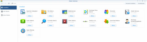

- Indexierung läuft, Photo Station läuft mit Indexierung, universal search ebenso.
Reaktionen: Berlarus
Berlarus
05. Jan 2021
10
Danke zxmc für deine schnelle Antwort mit Ratschlägen!
- Verschlüsselungen sind ausgegraut und daher nicht verwendet? Siehe Screenshot
- Ja, das Verschieben habe ich nicht über das Web-Interface gemacht. Ich bin absoluter Newbie!
- Anscheinend wird wirklich etwas Indexiert. Aber wo schalte ich das aus?
