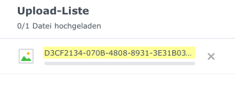

Auch dies habe ich bei mir mit einem iPhone nachgestellt. Einmal mit Safari und zum anderen mit Edge als Browser.
Zuerst habe ich ein Bild über die Synology Photo heruntergeladen und das Bild in der Medienbibliothek des iPhones gespeichert. Hier bleiben der Dateiname und auch alle EXIF Informationen erhalten wenn man sich diese über die iOS Photo App anschaut.
Sobald man die Bilddatei über einen der genannten Browser hochlädt wird die Datei zunächst umbenannt.
Unten rechts kann man zwar die Größe auf "Originalgröße" umstellen aber die Datei wird beim Hochladen dennoch komprimiert.
Die originale Bilddatei hat eine Größe von ca. 13 MB wobei die hochgeladenen Dateien jeweils nur eine Größe von 529 kB zeigen.

Die Datei bekommt einen zufälligen Dateinamen bestehend aus eienm HEX String...
Und nach dem Hochladen hat die Datei plötzlich nur noch eine Größe von 530 kB.
