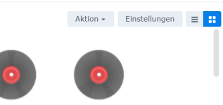

Das passt alles bfit, in deinem Bild bist du auf "Listenansicht", schalte rechts oben um von den 3 Balken auf die 4 Quadrate (=Grafikansicht) da erscheinen die coverbilder.
Also wenn du in der Ordneransicht bist.

Wie schon erwähnt, das Bild mit den grünen Noten vor den Titeln im Album wird erst mit Coverbildern angezeigt wenn du rechts oben auf "Grafik-Ansicht" Umschaltest:

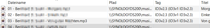

Soeben habe ich ein Album über mp3tag geöffnet und getaggt d.h. ich habe Titel, Interpret, Album, Track und Genre manuell erfasst. s. Screenshot:

"das Coverbild zu den Musiktiteln hinzugefügt." => mit welchen Klicks (Pfad) holst du woher das Bild im mp3tag? und wie fügst du es in mp3tag ein? Ich habe keine Schaltfläche oder Befehl gefunden mit dem ich ein Bild irgendwo aussuchen und einfügen hätte können. Wenn ich bei mp3tag auf "Verzeichnis einfügen" gehe und mir das Album/Ordner aus dem Windows Exporer/Netzwerk/Synology/music hole, dann spielt es mir nur die Musiktitel ein, aber keine jpg.Bilddatei, die eigentlich auch in diesem Album/Ordner enthalten wäre.
Wenn ich alle Titel markiere und mit Rechtsklick auf "Tag-Quellen" gehe, kann ich auf MusikBrainz weitergehen. In dem neuen Fenster wird nach dem Albumnamen und Interpret gefragt und ich könnte die Musiktitel auslesen lassen, aber ich habe keine Möglichkeit erkannt hier Bilder aufzurufen.
Es wäre klasse, wenn Du mir noch eine Art Schritt für Schritt - Anleitung an die Hand geben könntest, damit ich über mp3tag die Bilder nachträglich einpflegen könnte.
