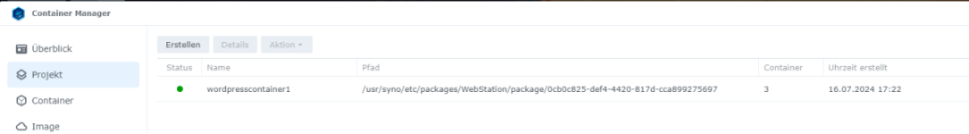

habe auf meiner DS718+ Wordpress via Container installiert.
Das funktioniert grundsätzlich mal so weit einwandfrei.
Kann im WP Pages erstellen usw.

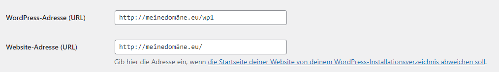

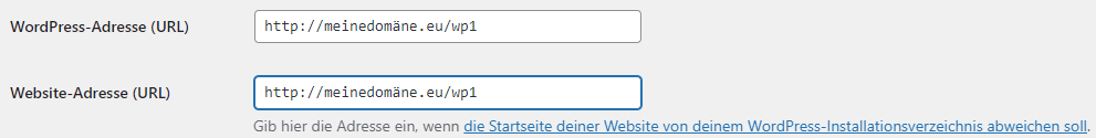

derzeit ist das Wordpress Dashboard erreichbar über :
Nun hätte ich jedoch gerne dass die Website über die URL http://meinedomäne.eu bzw www.meinedomäne.eu erreichbar wäre.
Ein einfaches Umändern der Website Adresse funktioniert leider nicht.
Was muß ich anstellen, um die Wordpress Website unter der URL www.meinedomäne.eu erreichbar zu machen ?

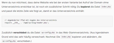

Im Internet habe ich dazu folgendes gefunden:
Welches Verzeichnis ist hier das Root ? Das Docker Verzeichnis, oder das web ? (dorthin soll ich dann die index.php nach der Änderung verschieben und zusätzlich das die wp-config.php, richtig ?
Danach ist dann mein WP Dashboard bzw die Website von extern unter diesen links erreichbar ?

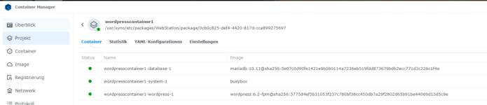

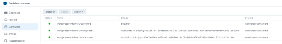

Containereinstellungen:

Dein Problem hat nichts mit Docker zu tun. Wordpress speichert die Domain in der Datenbank. Siehe https://blog.hubspot.com/website/wordpress-change-domain
ja, für mich ist fraglich, wie komme ich auf die DB ?
wie kann ich über phpMyAdmin zugreifen? welcher link? was das ist ja alles über Container gemacht,
Domäne/phpmyadmin/ funkioniert ja leider nicht :-(
also dürfte container da einen anderen Link anwenden. oder übersehe ich da was ?

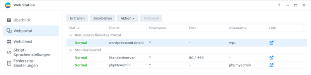

Wer definiert, dass die Domäne ins richtige Verzeichnis "routet" ?
Wenn ich meine domäne.eu eingebe, dann komm ich auf die Synology Testseite (welche im web steht [index.html])
Wenn ich die domäne.eu/wp1/ eingebe, dann komme ich ins Verzeichnis docker/wp1/index.php (also meine Wordpress page, wo ich auch hinwill - jedoch würde ich dort gerne die Wordpress Seite über die öffentlich domäne (www.domäne.eu) anzeigen, ohne das "wp1" ;) )
Im Prinzip müßte ich ja nur als root die domäne.eu/wp1/ definieren, dann würde ja direkt ins Verzeichnis geroutet. Die domäne.eu würde dann auch korrekt angezeigt, oder ?

Du solltest dich mit Docker mal befassen, dann wirst du direkt merken wie du auf die DB kommst. Das andere hat alles nichts mit Docker zu tun sondern mit Wordpress Einstellungen und Reverse Proxy
