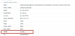

Diese Vermutung verstärkt sich wenn weil unter Umgebungsvariable auch nun standardmäßig /config als "Home" eingetragen wird.

Wenn das wo genau auf das "home" bezogen ist, dann in den Umgebungsvariablen:

Das hat aber nix mit dem Ordner auf der DS zu tun. Das bezeichnet nur den Pfad für die Config Daten innerhalb des Containers. Du musst also den Ordner /config auf die DS mappen
