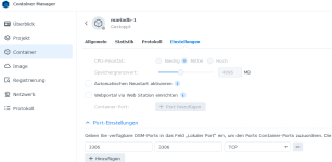

habe das Problem, dass beim erstellen eines neuen Containers, die Ports nicht gespeichert werden.
  1. Ich erstelle einen Container
  2. Konfiguriere ein oder mehrere Ports
  3. Speichere das ganze ab
  4. Wechsle die Ansicht auf einen anderen Container
  5. Gehe zurück auf den eben erstellten Container
  6. Und da sind die eben eingestellten Ports nicht mehr sichtbar und der Container dann natürlich nicht erreichbar
Am Beispiel von MariaDB, hier die Einstellung Übersicht nach dem speichern, Port da:

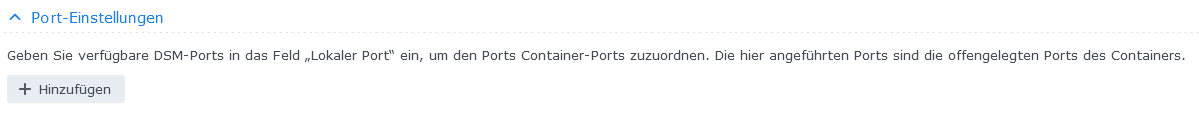

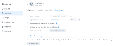

Und nun, wenn ich mir die Einstellungen später nochmal anschaue:
