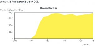

Es funktioniert nahezu alles tadellos, die Transferraten sind ein Traum (sowohl im LAN mit 1 gbit, als auch im Internet 200 mbit down /10 mbit up). Einzig Cloud Sync bereitet mir Kummer.
Die Einrichtung von Cloud Sync i.V.m. OneDrive war problemlos. Nur läuft seit nunmehr 3 Tagen der Intialsync und dümpelt vor sich hin (Down und Up auf der DS nicht über 10kbit). In meinem OneDrive liegen knapp 40 GB Daten (verteilt auf ca. 18.000 Dateien), die ich gerne auch mit der DS synchronisieren möchte. In Cloud Sync habe ich als Geschwindigkeitsbegrenzung für den Upstream die volle zur Verfügung stehende Bandbreite eingetragen (10 mbit) und für den Downstream die vollen 200 mbit zur Verfügung gestellt. In 3 Tagen (Laufzeit volle 72 Stunden) ist die DS gerade mal bei 30% angekommen. Diverse Speedtest haben gezeigt, dass die Anbindung ans Internet stabil die bezahlten 200 down / 10 up liefert. Auch die Verbindung zwischen DS und LAN ist tadellos. Es muss also irgendwo zwischen der DS und meinem OneDrive klemmen.
