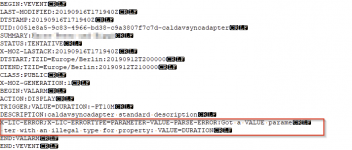

Ich hatte das gleiche Problem. Generell liegt das Problem in Kalendereinträgen mit Zeileninhalten mit mehr als 75 Zeichen.
Entsprechende Zeilen wurden in den ICS-Dateien mit CR+LF nach 75 Zeichen umgebrochen.
Generell ist dies laut RFC https://icalendar.org/iCalendar-RFC-5545/3-1-content-lines.html korrekt. Trotzdem konnte sowohl der Google-Kalender als auch der Syno-Calender die Daten nicht korrekt importieren.
Das Problem habe dadurch behoben, indem ich die Zeilenumbrüche entfernt, also die Zeilen wieder zusammgefügt habe:
1617384902141.pngGenerell habe ich den Google-Kalender zum prüfen des Imports verwendet. Wenn das klappt, dann lassen sich die Termine auch fehlerfrei im Syno-Kalender importieren.
