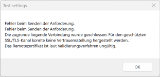

Ich bekomme die Synchronisation von Contacts zu Outlook einfach nicht zum Laufen.
Ich bekomme immer eine Fehlermeldung dass das Remotezertifikat ungültig sei. Das ist aber nicht der Fall.
Ich hatte davor DSM6 und den Carddav Server am Laufen. Das hat alles super funktioniert. Aber seit ich auf DSM7 upgedatet habe, schaffe ich es nicht mit Contacts zu synchronisieren.
Die jeweiligen Ports habe ich alle weitergeleitet. Hab sogar testweise die Firewall komplett deaktiviert. Aber das hat alles nichts geholfen.
Hat hier wer eine Idee was ich falsch gemacht haben könnte??

Welchen Port nutzt du jetzt unter DSM 7? Das ist in der Standardeinstellung der von DSM selbst, kein separater mehr.

Kommt mir bekannt vor. Womit synchronisierst du zu Outlook? Ich habe vor einiger Zeit bei Outlook CalDav Synchronizer gemeldet. Die Entwicklung ist aber scheinbar nicht mehr so aktiv. Ein weiterer User hat das ganze auch bestätigt.
An den Ports liegt es nicht, außerdem solltest du dein ganzes internes Netz eh als sicher eingebunden haben.

Wie synchronisierst du genau?
Mit CalDavSyncronizer? Da gibt es eine Option, die ungültige Zertifikate erlaubt / ignoriert.
Sofern du über die IP oder den Hostname der DS zugreifst, ist das schon der Fall. Zertifikate gelten nur für FQDNs.

Ich hatte das vor einigen Jahren mal im Einsatz. Da hatte ich noch kein Zertifikat. Bzw. schon, aber intern habe ich mit IP zugegriffen. Da hat es mit dieser Option hingehauen.
EDIT: Ein Abruf mit http ohne SSL haut auch nicht mehr hin?
Ja mit CalDAvSynchronizer. Diese Option habe ich probiert. Aber da bekomme ich dann eine andere Fehlermeldung.

Mach es ohne Zertifikat bis es gefixt ist, was ich aber aktuell bezweifle, da ich dieses vor Monaten gemeldet habe.
Wie mache ich das genau. Es gibt eine Option das man eine Zertifikatüberprüfung deaktivieren kann. Dann bekomme ich aber leider eine andere Fehlermeldung :-(

EDvonSchleck
Gesperrt
06. Mrz 2018
4.703
1.114
Du gibst einfach die HTTP Adresse ein. Somit greift das Zertifikat nicht. Im Netzwerk kannst du auch die IP der DS benutzen. Natürlich auch nur mit HTTP nicht HTTPS!
