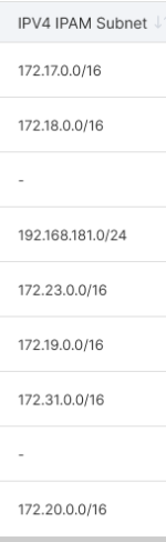

Habe eben nochmal die Einstellung "kommt von Host" überprüft. Muss da 192.168* stehen?
Wenn du meine Composes als Vorlage genommen haben solltest, dann müssten doch beide Container im selben Netzwerk sein. Dann sollte da z.B. "172.%" stehen.
Hmmm, sie sind beide im gleichen Netzwerk.
Für die Datenbank "bookstack" bzw. den Benutzer "bookstack" kann ich "10.122%" auswählen; habe mal Screenshot angehängt.
Ich hab jetzt nicht alle Posts gelesen, aber die beiden Screenshots zeigen widersprüchliche Angaben: das Bookstack Netzwerk verwenden das Subnetz 192.168.200.0/24. Setze mal "kommt vom Host" auf 192.168.200.%.
Ferner sieht die Subnetz-Range nicht nach einer Docker ausgewürfelte Range aus, sondern nicht nach einer selbst definiert. Diese Range darf NICHT die Range vom LAN-Subnetz sein.
Für die Verbindung innerhalb des Container Netzerks muss der Container Port verwendet werden, nicht der gemappte Host-Port.

@haydibe Zu Deinem Hinweis zur Subnetz-Range. Die habe ich nicht selbst definiert. Da hat Docker “gewürfelt“

Drollig, normalerweise würfelt Docker sowas zusammen, es sei denn du flanscht es an den host an, siehe die 192.xxx
Keine Ahnung, woran das liegt. Habe bei mir nie verstanden, was Docker das würfelt. Habe bei mir schon beide Varianten gesehen; also 192.XXX als auch 127.XXX
Bookstack läuft bei mir auf jeden Fall. Macht es Sinn, PUID und PGID wieder aus dem Stack zu löschen und die Container abzudaten? Oder ist das egal?
Muss mich dann mal um ein automatisches Backup der Datenbank kümmern. Wollte das über ein Skript in der Aufgabenverwaltung lösen.
Docker fängt tatsächlich an 192.xxx zu verwenden, wenn die anderen "aufgebraucht" sind. Relevant ist nur, dass es nicht das Subnetz von Deinem LAN ist. Sonst wäre der Host einmal über ein "normales Netz" im Subnet und einmal über ein genattetes Netz... was natürlich nicht gut gehen kann.
