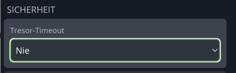

Mich stellt sich nun die Frage, muss ich mit meinem Bitwarden Konto in der Browsererweiterung
immer angemeldet sein, damit die automatische Befüllung immer funktioniert?
Wie sicher ist dann Bitwarden noch, wenn ich immer im Browser angemeldet bleibe?
Ich habe nämlich keine Lust immer das Masterpasswort einzugeben, bei jedem Start von
Firefox.

Dann wird das bei euch veilleicht so gef´regelt sein, dass mit der Anmeldung am Active Directory gleichzeitig der PW-Safe entsperrt wird. Das kannst du zu Hause so nicht abbilden. ich habe z.B. Bitwarden so eingetsellt, dass ich es auch mit Biometrie entsperren kann, d.h. ich muss nicht da sMasterpasswort sondern nur meinen PIN vom Login eingeben muss.
