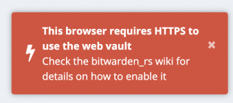

Leider kann ich kein Konto anlegen. Was muss ich machen?
Du musst mit https drauf, Bitwarden besteht darauf. Als schnellen Workaround trag die lokale IP deiner DS mit dem im Zertifikat hinterlegten Hostname in die lokale hosts-Datei ein und benutze diesen statt der IP in der URL, bis die Kette DNS, Portweiterleitung, Reverse-Proxy, ... steht.
