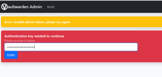

Aber nun kommt wieder
myssv
27. Okt 2019
178
Ich habe das Leerzeichen vor dem "$" weggenommen und nun scheint es bei mir zu klappen.

Genau das ist ja das Problem. Wenn ich den hash-Wert hinterlegt habe und mich in der Admin-Konsole einloggen will, kommt eine Fehlermeldung (so habe ich das Prinzip auch verstanden ;)).

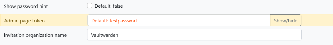

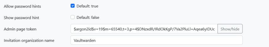

Ich habe es jetzt nochmal mit einem anderen generierten Passwort probiert. Wenn ich den dazugehörigen hash im Webif eintragen will, steht dieser schon mit roter Schrift hinterlegt: Default ADMIN_TOKEN $argon2id$v=1.... und ich kann nichts überschreiben. Speichere ich das und gebe das dazugehörige Passwort ein, gibt's wieder die Fehlermeldung.

@*kw*, in roter Schrift steht der Wert, welcher du unter Environments eingegeben hast. Das kann auch nur "testpasswort" sein ;). Das Passwort von den Environments wird eh beim Ändern über das Webif ignoriert. Die Einstellung ADMIN_TOKEN dient nur noch zum Einschalten des Admin-Webif. Der Wert ist dabei egal. Du kannst das Passwort wie vorher ganz normal über das Webif ändern, damit es in der Config gespeichert wird.

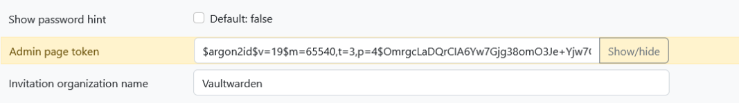

Das komische nur, nachdem ich vom neuen Passwort im vorletzten Schritt den Hash aus der Textdatei kopiert habe, stand genau diese in roter Schrift (s.o.) bereits im Webif. Es war also nicht der alte Wert, entsprechend der bisherigen Umgebungsvariable.

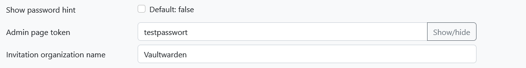

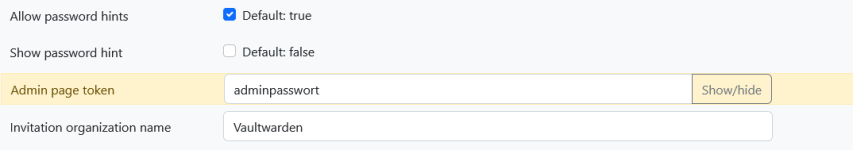

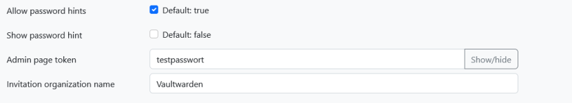

Natürlich kann ich deine Aussage nicht bestätigen. Das Passwort, was in den Environments eingetragen ist, wird auch so im Admin Webif angezeigt:
Danach habe ich den Gasgenerator durchlaufen lassen mit dem Passwort bitwarden1:

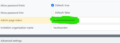

Danach habe ich mich im Admin-Webif wieder mit dem alten Passwort angemeldet und überprüft (siehe Zeit Bild):

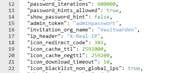

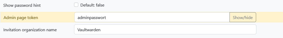

Weil die Einstellungen nur in den Environments gespeichert waren, habe ich das Passwort im Webif geändert, damit dieses Plain in der Config geschrieben wird:
Danach ein erneuter Hash:
Und auch dort wieder das alte Passwort (siehe Zeit Bild):
Somit ist es schon wie beschrieben ein einfacher Hash-Generator und ändert nichts am Container oder Config. Mehr Möglichkeiten sehe ich nicht.

Jetzt - wie in der 'Klippschule' - deiner bebilderten Anleitung von oben gefolgt. Neues Passwort ('passwort_neu') gehasht, auf Leerzeichen, Umbrüche, etc., überprüft und hash im Webif eingetragen und gespeichert.
Ergebnis:
  • Webif: admin_token: hashwert
  • Umgebungsvariable: admin_token : 'standard'
  • config.json: admin_token: hashwert
Letzteres sollte bestimmt so nicht sein? Wenn ich dich richtig verstanden haben, wäre das der reine "Passwortgenerator-Effekt"? Einloggen kann ich mich aber mit dem neuen Passwort.
