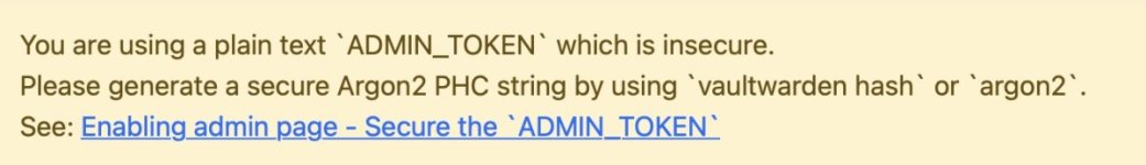

Kurze Frage, ich habe mich heute seit längerem mal wieder auf der Vaultwarden Admin-Seite angemeldet und folgenden Hinweis erhalten:
Ich betreibe (bekannterweise) Vaultwarden nur im LAN und bevor ich mich mit der Aufforderung auseinandersetze, sollte ich das zwingend umsetzen?
PS: ich habe Version 1.28.1

Blöde Frage: Was muss ich im Anschluss noch machen?
Ich habe den Befehl ausgeführt und auch eine Antwort bekommen. Doch der Hinweis ist geblieben.

Du musst wie im Artikel beschrieben, die Environment Variable VAULTWARDEN_ADMIN_TOKEN anpassen

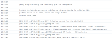

Ich habe jetzt den Eintrag unter "data/config.json" geändert und erhalte folgendes im Log.
Die Meldungen sehen aber nicht gut aus .... Ich kann mich aber anmelden und der Hinweis ist auch weg.

Ich hab jetzt den hash-Wert ohne '...' in die Umgebungsvariablen (nicht im Webif) eingetragen. Jetzt steht kein Wert (ADMIN_TOKEN) mehr in der config.json.
