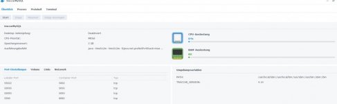

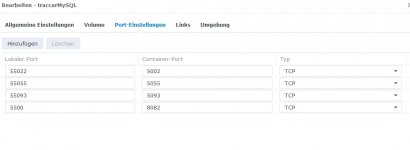

Hallo adahmen, hier der screenshot zu Netzwerk und zu Überblick.
Habe den Eindruck, dass Traccar nicht aus dem Docker "rauskommt".
Habe die Firewall auf dem NAS 1. deaktiviert oder 2. aktiviert mit "alle dürfen alles" --> keine Änderung
Habe MaraiaDB separat auf einem zweiten Rechner installiert. Dort komme ich vom ersten PC aus sofort drauf.
Wenn ich diese DB dem Docker anbiete bekomme ich diesselbe Meldung.
Im Docker-Protokoll:
Exception in thread "main" java.lang.RuntimeException: com.zaxxer.hikari.pool.HikariPool$PoolInitializationException: Failed to initialize pool: Could not create connection to database server. Attempted reconnect 3 times. Giving up.
Im log:
2021-10-02 06:33:33 INFO: HikariPool-1 - Starting...
2021-10-02 06:33:40 ERROR: HikariPool-1 - Exception during pool initialization. - Unknown database 'traccar' - CJException (... < DataManager:130 < *:89 < Context:290 < Main:120 < ...)
2021-10-02 06:33:40 ERROR: Main method error - Unknown database 'traccar' - CJException (... < DataManager:130 < *:89 < Context:290 < Main:120 < ...)

Wenn der Container gestoppt ist, kann
Wenn der Container nicht läuft, gibt es in den Einstellungen einen Reiter mit der Netzwerk-Konfiguration. Bitte davon mal einen Screenshot posten.
Hallo adahmen, konntes du dir meinen post ansehen - hatte auf deine Rückfrage #667 geantwortet? VG gegges11
