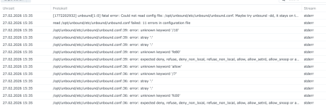

Hi @plang.pl ,
nachdem adguard home seit diversen Jahren problemlos in meinem Netz werkelt, habe ich mit mal daran gesetzt dein Projekt umzusetzen.
das "alte adguardhome" gestoppt, und gemäß deiner Anleitung in #1 installieren.
Leider kommt bei mir der gleiche Fehler wie in #232 bzw. #342 (ja, bin alles durchgegangen :-) )
Irgendwie sieht es so aus, als ob er die unbound.conf nicht mag...
Schreibrechte für everyone habe ich der log Datei und dann auch der unbound.conf gegeben, ansonsten sind die Daten ohne Änderungen wie beschrieben in den Verzeichnissen gelandet- Adguardhome läuft und lässt sich aufrufen/konfigurieren...
Ich sehe gerade nicht wo es hakt, vielleicht hast du noch einen Schubser in die richtige Richtung.
viele Grüße
edit: Projekt.zip Stand V6.1 vom 25.01.2026
Die Fehler stehen doch schon klar beschrieben...
Einfach an die originale Unbound Doku halten und nicht erwarten, dass hier wer anders hilft;)
