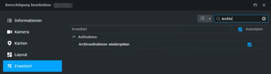

Hierzu haben wir gesehen, dass es die Berechtigung "Archivaufnahmen wiedergeben" gibt, welche der Benutzer über die Gruppe auch zugewiesen hat.

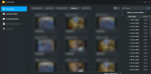

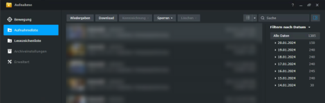

Wenn der Benutzer nun die Aufnahmenliste öffnet, kann dieser allerdings nur die Aufnehmen einsehen, welche noch nicht in das Archiv verschoben sind.
Selbiges auch, wenn der Benutzer in der Überwachungszentrale den "Kalender" aufklappt
Der halbwegs Zugriff auf die Archivaufnahmen klappt nur, wenn der Benutzer in den Aufnahmen auf die Bewegungen filtert. Dann sind auch Aufnahmen im Archiv Sichtbar (aber eben nur die Ausschnitte). Das Ganze funktioniert auch weiterhin, wenn ich dem Benutzer das Recht "Archivaufnahmen wiedergeben" weg nehme.

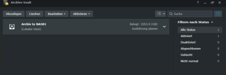

Only administrators can access the following applications: [...] Archive Vault, [...]
Das erklärt, warum der Benutzer trotz Berechtigung das "Archiv-Vault" Symbol nicht bekommt.
Kann mir jemand erklären, wie der Benutzer auf die vollständigen Archivaufnahmen zugreifen kann, beziehungsweise, was das Recht "Archivaufnahmen wiedergeben" überhaupt tut?

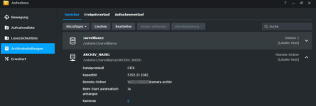

Genau, das Archiv liegt auf einem per CIFS eingebundenen Storage auf einer anderen DS:
Wo kann ich hier nochmal extra Berechtigungen vergeben? Das CIFS Storage wird beim einbinden ja mit einem festen User eingebunden.
Hast du dann zwei Archive?
Nein. Auf dem NAS mit der SS läuft nur die "live Aufnahme" und danach geht es auf das Archiv. Es gibt auch nur einen Archiving Job hierzu.
Arbeitest du dann mit dem Archive Vault Paket?
