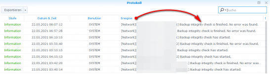

2. Das Log im Protokoll-Center ansehen ob die Info geloggt wurde:
Die Info wird geloggt mit Start und Ende von der Integritätsprüfung und dessen Ergebnis, im Bild oben ohne Fehler (No error was found.).

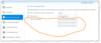

3. DSM > Protokoll-Center > Benachrichtigungen > Benachrichtigungsregeln > Haken setzen vor "Stichwort enthält" > rechts die Stichworte eingeben > rechts unten auf das blaue Übernehmen klicken.
Ich habe das nicht eingerichtet, aber mit Stichwort Integrität und integrity sollte die Benachrichtung erfolgen.
Du kannst auch mit einem Skript die /var/log/synolog/synobackup.log abfragen. Da wirst du folgende Einträge finden:
info    2021/05/24 03:03:41     SYSTEM: [<Backupmethode>][<Backupname>] Backup integrity check is finished. No error was found.
