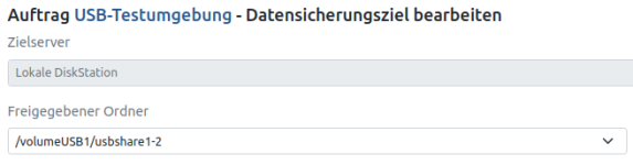

Hast du die Möglichkeit und das Wissen dich auf der Konsole der DS als root zu bewegen? Fall ja, dann wirf bitte mal alle ext. Datenträger aus und such im Hauptordner / nach nicht korrekt getrennten Laufwerken wie z.B. /volumeUSB1, /volumeUSB2, oder auch volumeSATA/ oder volumeSATA1/ und lösch diese (natürlich auf deine eigene Gefahr hin etwas falsch zu machen) mal.
Steck anschließend wieder einen ext. Datenträger an der DS an, gehe zurück nach Basic Backup, klick auf das Bearbeiten-Symbol (Zahnrad) des Auftrages um diesen zu bearbeiten. Klick dich durch das Formular und achte dabei genau auf die genaue Bezeichnung des zu verendeten Datenträgers, wie in meinem Fall /volumeUSB1/usbshare1-2...
... öffne ggf. auch mal das Aufklappmenü und schau, ob dort noch andere Einträge ext. Datenträger sind. Klick dich bis zum Ende des Formulares und.... gaaaannnz wichtig..... drück auf speichern.
Dann probier das bitte nochmal.
