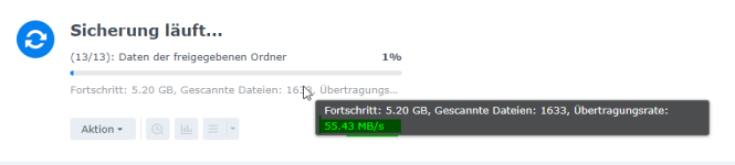

Ich habe da jetzt mal einen Test vom Durchsatz bei HyperBackup gemacht und die Sicherung läuft noch. Hier werden die Applikationen alle mitgesichert und das scheint den Durchsatz deutlich einzubremsen.
Bei mir kommen da momentan über 50 MB/s raus.

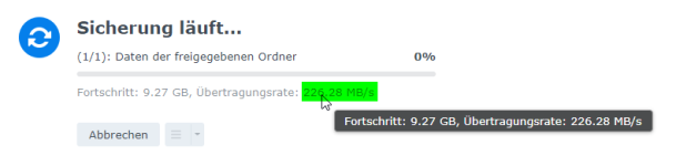

Zweiter Test mit einer Einzelsicherung ohne Applikationen ergibt eine Datenrate bis zu 220 MB/s.
Edit: Scheint sich bei 90-95 MB/s einzupendeln, dies erscheint mir auch deutlich realistischer zu sein.

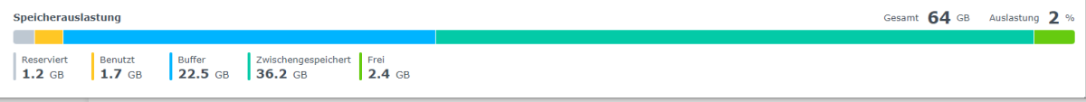

Weitere Ergänzung: HyperBackup nutzt den kompletten Arbeitsspeicher als Cache und meine 64 GB sind bis auf 3 GB ausgelastet.
Auch dazu hänge ich mal noch einen Screenshot an.
