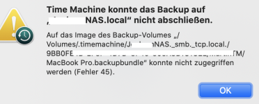

Jetzt lief das Backup so schön schnell und wäre bald fertig gewesen und jetzt kommt dieser Fehler:
Grund dafür? kein Plan...
finde es auch seltsam, dass ich 2mal meinen Ordner fürs Backup finde...
einmal unter der IP und einmal unter "xyzNAS.local"
siehe 2. Bild

Dein TM sieht tatsächlich so aus, wie wenn dort 2 separate Backups bestehen würden. Wenn du nicht weißt, was was ist, alles löschen, neu aufsetzen.
Mit der konkreten Fehlermeldung weiß ich auch nichts genaues. Vermutlich mal googeln, wird schon etwas bedeuten. Kleine Fehlernummern sind meistens etwas grundsätzliches.
Wie ist das Backup aufgesetzt ? Eigener User, mit eigenen Zugriffsrechten, Datenmenge dieses Benutzers ist quotiert (begrenzt) ?
