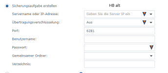

Hab auch eine NAS bei Freunden stehen und konnte von deren NAS auf meine Zielnas ohne Probleme ein Remote Backup Task erstellen. Der einzige Unterschied ist, dass die eine ältere HB & DSM Version haben. Dort sieht das Eingabefenster etwas anders aus. Dort kann ich den User & PW direkt eintragen
