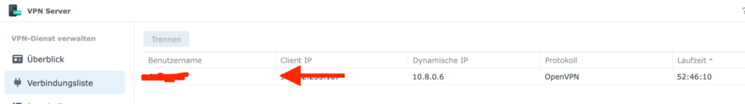

Bis vor ein paar Tagen hatte ich noch folgende Situation erfolgreich am Laufen:
NAS A (Standort A), VPN Server installiert
NAS B (Standort B), VPN Verbindung zum Server
sieht wie folgt aus:
NAS A -Verbindunsübersicht VPN Server - zeig hier eine aktive Verbindung von NAS B (10.8.0.6)

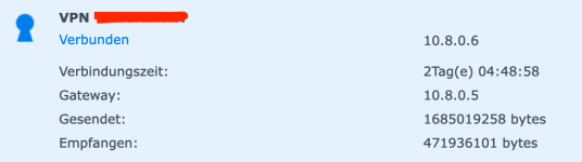

NAS B stellt die Verbindung wie folgt her (Systemsteuerung > Netzwerk > Netzwerkschnittstelle):
NAS B sichert täglich zu NAS A rüber. Funktioniert problemlos.
