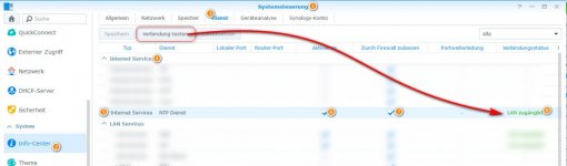

Hallo, seit einiger Zeit funktioniert die Zeitsynchronisierung nicht (alle 3 Server-Adressen ausprobiert), ob das direkt nach dem Routerwechsel passierte oder früher, kann ich nicht sagen. Aktuell läuft nur unter manueller Zeiteinstellung, finde ich aber doof. Welche NAS oder Router- Einstellungen sollte ich korrigieren?

Moinsen,
vermutlich zieht sich zB dein Router doch auch die aktuelle Zeit. Machen ja diverse Geräte mit Netzzugang. Beim NAS solltest du zB dann die IP deines (zeitlich aktuellen) Routers eingeben können (mal unter Manuelle Einstellung schauen, in deinem screenshot der obere Punkt). Dann sollte sich dein NAS die Uhrzeit vom Router besorgen.
Manchmal ist es gar nicht verkehrt, wenn alle Geräte im Netz denselben Zeitserver nutzen, dann gibt es da keine Abweichungen...
Schau bitte kurz nach ob der notwendige Port UDP 123 auch vom neuen Router freigegeben wurde.
Wenn dieser blockiert wird, dann funktioniert die Zeitserververbindung nicht.
Bei dir könnte also Port 123 geblockt sein, durch Firwall, Einstellungen usw usw
Kontrolle:
DSM > Hauptmenü > Systemsteuerung > Info-Center > Register "Dienst" > such die Zeile NTP Dienst,
da muss in der Spalte Aktivieren und in der Spalte "Durch Firewall durchlassen" jeweils ein blauer Haken sein.
Markier die Zeile und klick auf "Verbindung testen" oben in der Schaltfläche.
In der Spalte Verbindungsstatus sollte dannn in grüner Schrift stehen "LAN zugänglich".
Die DS soll sich die Zeit bei einem NTP-Server holen und nicht selbst NTP-Server spielen.
