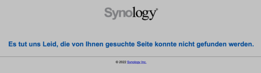

ich habe das Problem, dass die DSM-Oberfläche nur per IP Adresse aufrufen geht. Beim Aufruf per Namen kommt "Es tut uns Leid, die von Ihnen gesuchte Seite konnte nicht gefunden werden". Kurz gefasst, https://192.178.1.1:5001 funktioniert aber https://syni:5001 nicht. Woran liegt das?
Danke für Eure Hilfe - Zubi

Und diese Meldung (Screenshot im Post #1) stammt ja auch von der DS und würde z.B. als Errorpage 404 erscheinen, wenn ich dort bspw. auf Port 80 ginge. Aber zum einen rufe ich ja bewusst Port 5001 für das DSM auf und zweitens ist gar kein Webserver aktiv (zumindest nicht wissentlich). Aber irgendwas stimmt ja nicht oder blicke ich nicht. Daher ja meine Frage :unsure:
