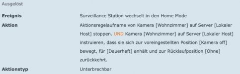

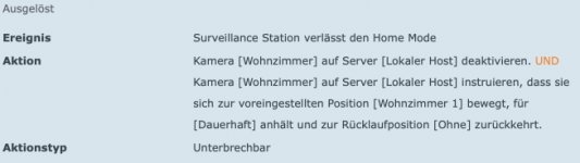

Ich hätte gerne dass meine Indoor-Kamera bei der Aktivierung des HomeModes in eine bestimmte Position fährt und bei der Deaktivierung in eine andere.
Das funktioniert über die Aktionsregeln soweit auch gut.
Mein Problem ist aber, dass bei der Deaktivierung des HomeModes die Positionsänderung (also der Kameraschwenk) als Bewegung erkannt und aufgenommen wird.
Kann ich das irgendwie verhindern?
Versucht habe ich das so:
und
Leider klappt das nicht.
Habt Ihr eine Idee wie ich das einrichten kann?
Danke!
Dass der Schwenk eine Bewegung ist, war mir klar. Ich hatte gehofft dass man evtl. Die Bewegungserkennung mit der dem erreichen der Position starten kann. Schade.
Ohne die 2 Sekunden Aufzeichnung würde ich auf einen Blick sehen welche Bewegung es wirklich gab.
So muss ich ja wieder alles durchsehen.
Woher soll die SS wissen oder unterscheiden wann die Endposition erreicht ist bzw. eine Bewegung im Bild stattfindet? Die presets sind in der Kamera hinterlegt, die Motion Detection erfolgt über die SS.
Du hast doch mit Sicherheit auch dutzende von Falschaufnahmen, die durch Witterung oder Bepflanzungen getriggert wurden. Diese sind willkürlich, bei der Aktionsregel hast du vielleicht eine Zeit im Hinterkopf.
Wenn du das alles nicht willst, kauf dir Kameras mit einer KI dahinter ;)
