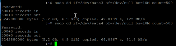

dank guter Kaufberatung hier habe ich seit ein paar Wochen eine DS1525+ mit 2 WD Red SSDs und - seit wenigen Tagen - 2 WD Red Plus 12 TB. Aktuell mache ich mich noch mit DSM vertraut und spiele noch verschiedene Konfigs für den späteren Produktivbetrieb durch. Es kann somit nichts kaputt gehen - ich setze das System am Ende noch mal von Neuem auf.
Die beiden SSDs sind schon seit knapp 3 Wochen im Einsatz (und langweilen sich mangels echter Nutzung). Die beiden HDDs kamen erst diese Woche. Zu einer der Platten habe ich eine Frage.
  • Beim Auspacken der einen Platte fiel mir auf, dass die Verpackung inkl. der Statiktüte unbeschädigt war, im Karton aber dieses Kartonnetz zum Halten der HDD an einer Position beschädigt war. Kann von Anfang an so gewesen sein oder die Platte hatten eine etwas ruppigeren Weg hinter sicht. Ansonsten aber alles normal. Sie hatte nur beim Transport deutlich mehr Spiel als die zweite Platte
  • Beim Einsetzen der Platte fiel mir auf, dass sie deutlich lauter als erwartet ist. Da ich noch keine Erfahrung mit NAS-Platten habe und weiß, dass sie lauter sind, habe ich mir erstmal nichts gedacht. Direkt nach dem Einsetzen (noch ohne aktive Nutzung durch mich) hörte sie sich ca. an wie ein konstant lauter Lüfter, der nach einigen Jahren Nutzung nicht mehr ganz rund läuft. Video erspare ich euch - da weiß man ja sowieso nie, ob Schwingungen etc. Im Vergleich dazu war die zweite Platte aber deutlich leiser.
  • Beim Anlegen des Speicherpools habe ich einen ausführlichen Test laufen lassen - ohne Meldungen.
Da mich aber nicht loslässt, ob die Platte einen Fehler hat, habe ich im Speichermanger Benchmarktests laufen lassen. Die betroffene Platte (Platte 3) ist beim Lesen deutlich langsamer als Platte 4 (die unauffällige):
Die SMART-Werte sind wie folgt:

Mir fällt bei den SMART-Werten nichts auf (kenne mich aber noch nicht gut aus - aber im Endeffekt sind hier bisher ja nur Werte gelistet mit Abhängigkeit zur Betriebszeit). Die KI sagt auch unauffällige Werte, die zu neuen Platten passen. Der Geschwindigkeitsunterschied sei aber zu hoch für baugleiche Platten. Auch mir ist klar, das es gewissen Abweichungen geben kann - aber knapp 35%?
Was meint ihr? Gibt es noch Tests um sich der Fragestellung zu nähern? Ausführlicher SMART-Test? Trotz geplanter Backup-Strategie habe ich kein gutes Gefühl mehr bei der Platte und befinde mich noch um Rücksendezeitraum.
Danke vorab. Fragen natürlich gerne.
