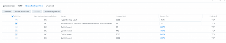

ich habe nach ein paar Anpassungen auf der Ziel NAS (nicht im gleichen Netzwerk) nun das Vorhaben die Sicherungsaufgabe wieder einzurichten bzw. neu einzurichten. Die Ziel NAS verwendet eine synology.me DNS. Damit hatte ich auch nie Probleme.
Jedoch komme ich beim Einrichten nicht weiter, da der Anmelden Button nicht funktioniert. Er ist funktionslos. Gebe ich eine falsche Adresse ein, so erhalte ich direkt eine Fehlermeldung beim Klicken auf "Anmelden", bei der korrekten passiert jedoch gar nichts.
Kennt jemand das Problem und kann helfen?
Die Portfreigabe am Ziel-NAS ist entsprechend konfiguriert.
Hast du schon mal einen anderen Browser versucht? und wie sieht's aus mit Popup-Blocker? Der könnte das ggf auch verhindern.
Reaktionen: Tapyon
Bei meiner Quell-NAS Stand noch ein Update aus, scheinbar ist es für diesen Vortgang Voraussetzung, dass beide NAS die gleiche Version haben. Nach dem Update ging es nämlich wieder. Für die Durchführung der Sicherung an sich war es davor kein Problem, dass unterschiedliche Versionen der Software installiert waren.
Problem ist somit gelöst ;)
