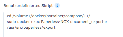

Hi,
ich habe PNGX mittels Portainer installiert. In der Aufgabenplanung zum Export habe ich das drinnen stehen:
cd /volume1/docker/portainer/compose/11/
sudo docker exec Paperless-NGX document_exporter /usr/src/paperless/export
Ich vermute, da du es als Projekt, musst du einen Verweis zur deiner compose Datei machen, bei mir eben unter portainer/compose/11

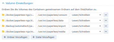

Beim Ausführen der Aufgabe bekomme ich diese Fehlermekdung:
CommandError: That path doesn't appear to be writable
So sieht mein Befehl aus:
cd /volume1/docker/paperless-ngx
sudo docker exec paperless-ngx document_exporter ../export --delete
Der export-Pfad ist in der YAML-Datei wie folgt definiert:
- /volume1/Backup/automatisch/paperless-ngx:/usr/src/paperless/export
So sehen die Volume-Einstellungen im Container aus:
