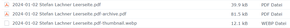

@plang.pl - eine Frage habe ich dennoch zum Ergebnis des Backups.
Oft wird beschrieben, dass eine Datei "manifest.json" und "version.json" im entsprechenden Ordner vorhanden sein müssen.
Bei meinem Backup ist nur die "manifest.json" vorhanden.
Zu jedem abgelegten Dokument wurden 3 Dateien erzeugt:
Eine Datei "version.json" gibt es leider nicht!?
Wird das für den Import zu Problemen führen?
